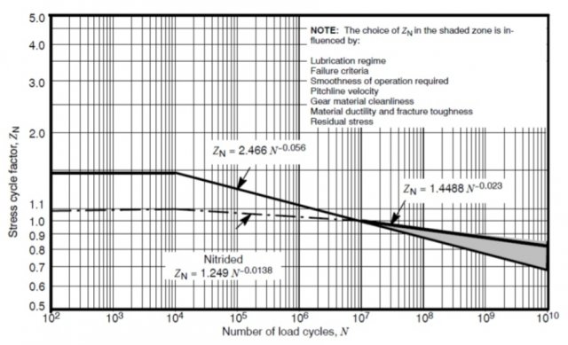

Buonasera,
riesumo questo thread (che eventualmente i moderatori potranno generalizzare in 'delucidazioni kisssoft') per una domanda sull'interpretazione dei risultati.
Noto che nella schermata risultati mi fornisce il coefficiente di sicurezza di fianchi e piede, ma non capisco a cosa si riferisca. Mi spiego: se io modifico le ore di lavoro richieste questi coefficienti cambiano per cui mi verrebbe da dire che NON ho vita infinita e che aumentando la durata mi sto avvicinando al tratto decrescente della curva di Woehler.
Se però apro il report di vita utile vedo che mi dice che la vita è superiore a 10^6 cicli, per cui infinita.
Da qui mi verrebbe da dire che i precedenti valori sono il coefficiente rispetto alla vita infinita, ma in tal caso non dovrebbero variare se io modifico le ore di lavoro richieste...
Mi sapreste dare una spiegazione?

C'è da tenere presente che da qualche versione a questa parte, KissSoft si è adeguato alle recenti normative che prevedono che la curva di whöler in prossimità del 2•10⁶ non sia costante verso infinito ma bensì continua il suo decadimento, con una pendenza inferiore al tratto precedente. In questo modo si calcola l'effettiva capacità di durata in ore e quindi ti basterebbe arrivare con Sh e SF pari a 1 ma al numero di cicli che vuoi fare durare gli ingranaggi.
Anche le norme Agma parlano di questo.
Osserva le curve di flessione e usura.
Questo tipo di analisi, in realtà esiste da sempre ma è sempre stato preferito, per mancanza di calcoli adeguati, mantenere fino a infinito.

il calcolo del coefficiente di sicurezza sulla curva di wohler ok, quello che non capisco è a cosa si riferiscano quei due calcoli che dicevo prima:
-coefficiente di sicurezza fianco/piede che mi da sulla finestra dei risultati
-calcolo della vita utile a fatica
mi da l'impressione che mi dicano due cose diverse, ma sicuramente è perchè non ho capito come calcola il coefficiente di sicurezza!
Il coefficiente di sicurezza posso calcolarlo o come rapporto tra i cicli di rottura incipiente ad un carico assegnato rispetto ai cicli che io effettivamente faccio. Con vita a termine.
Oppure il rapporto tra il limite di fatica e il carico applicato. Con vita infinita.
Se ho vita infinita per quanto io aumenti il numero minimo di cicli richiesti la ruota non si rompe.
Ora però io ho che il report di vita utile mi dice che una ruota sopporta oltre i 10^6 cicli (vita infinita).
Viceversa il coefficiente di sicurezza della finestra dei risultati mi dice che il coefficiente di sicurezza varia in base al numero di cicli che richiedo per quella ruota...
Come possono coesistere le due cose?
Cosa non capisco?

Provo a spiegarti meglio quello che ti ho detto prima.
Secondo le varie norme, compresa ISO 6336 data 2006 si presupponeva che a 2 milioni di cicli la tensione fosse costante fino a infinito, quindi che tu facessi girare anche per 20 anni una coppia di ingranaggi, avresti calcolato un coefficiente di sicurezza che non variava (vedi curva rossa).
Negli ultimi anni, si è invece introdotto il discorso di effettiva usura e quindi si dice che, essendo presene comunque un degrado continuo, si va a calcolare l'effettivo numero di cicli fatti dall'ingranaggio e non esiste più "infinito" (vedi curva verde). Quindi se una coppia verrà mandata a (esempio) 4 milioni di cicli, avrà un decadimento superiore rispetto al vecchio calcolo e quindi avrà un fattore di sicurezza inferiore. Inoltre KissSoft restituisce il numero di cicli per il quale di distrugge e se si è usurato o si è rotto per flessione.
Nel mio lavoro mi capita molto di lavorare con gli ingranaggi e spesso capita di lavorare con ingranaggi che non girano nemmeno particolarmente veloci, però pensiamo ad entrare in una coppia con 1000rpm e di fare un rapporto i=2.
Molti macchinari dovrebbero durare 10'000 ore altri 20'000...30'000.....50'000. Nel mio caso ho delle applicazioni calcolate a solo 5'000 ore.
Il mio esempio, dice che a 5'000 ore, ho già fatto 3*10^8 cicli con il pignone e 1.5*10^8 con la ruota condotta. Se usiamo il vecchio metodo, abbiamo un coefficiente di sicurezza alto perchè a 2*10^6 si ha K=1 e quindi anche se andiamo avanti a giare sempre 1 rimane. Se usiamo l'attuale normativa, invece abbiamo un decadimento progressivo che può arrivare anche a K=0.8 e quindi immaginando che possa essere a 3*10^8 un K=0.8 abbiamo un fattore di sicurezza che è inferiore del (1-0.8=0.2) 20% rispetto al vecchio metodo.
Il coefficiente fianco/piede è Lewis ed Hertz, quindi fatica a flessione e usura a pressione, valutato al tuo numero effettivo di cicli. Entrambi i coefficienti hanno al loro interno degli ulteriori coefficienti che variano a seconda del numero di cicli fati.
Il calcolo di vita utile a fatica tiene in considerazione questi fattori qui sopra e ti fornisce come risultato la percentuale di danneggiamento del tuo ingranaggio. E' la tabella che ti fornisce alla fine del report.
Se controlli sulla guida interna al programma e sul suo pdf o in analoghi esercizi online, troverai le relative spiegazioni.
Non esiste più la vita infinita, ma è sempre a termine con numero di cicli variabile tendente a infinito ma sempre quantificabile.....quindi non è più costante. Questa è la differenza.
KissSoft fa anche il lavoro contrario, cioè prende una serie di possibili ingranaggi e da quello ti determina la fascia minima, ammesso che tu imposti Sf e Sh a 1. In questo modo otterrai l'ingranaggio che alle tue Xmila ore avra 100% di danneggiamento. In teoria l'ingranaggio calcolato al ciclo giusto per rompersi. Se invece di fa Sf e Sh maggiori di 1, avendo impostato le Xmila ore, vuol dire che le supera...di quanto?....te lo dice lui o comunque di dice che il danneggiamento per usura o rottura è 0%. Poi ti calcola la potenza limite e ti diche che con quella faresti esattamente Xmila cicli.
Credo che tu debba studiare più approfonditamente la ISO 6336 e come funziona KissSoft.
Io l'ho abbandonato per decisioni aziendali, ma è un vero e proprio strumento che ne sa una più del diavolo...Io ora lavoro con fogli excel dedicati e quindi per forza di cose ho dovuto imparare a capire come funzionava lo strumento KissSoft, ragionamento, obiettivi, metodi ecc.
Spero di essere riuscito a chiarirti la questione.

Quel che dici mi è chiaro, cioè ora teoricamente non hai mai vita infinita, ma fanno continuare a zero la curva di fatica con inclinazione differente. Un po' come si fa con alluminio o compositi.
Il mio dubbio però era un po' diverso, forse non mi sono ben espresso, anche se facendo due prove ora credo di aver capito. Provo a spiegarmi e vediamo se sto dicendo una cosa corretta.
I coefficienti di sicurezza (leggendo anche la ISO) è sempre (?) allowable stress/calculated stress per cui non è una sicurezza in cicli, ma in carico.
Magari faccio un esempio numerico:
Ruota x, ore minime richieste 1600h, imposto sia Sf che Sh a 1
coefficiente di sicurezza al piede (sotto a risultati) 2.9 - ergo dovrei avere coefficiente circa 1 se moltiplico il carico per 3 (e in effetti è circa così).
Il coefficiente al fianco è invece circa 1.1
Se vado su service life vedo che sul piede posso sopportare più di 10^6 cicli, mentre sul fianco circa 2000 ore. Impostando 2000 ore in effetti il coefficiente di sicurezza (in risultati) va a 1.
Per cui la spiegazione che mi do (con buona confidenza) è che il safety factor lui lo calcola sempre sulla tensione, mentre il report di service life parla (ovviamente) di cicli...
Credo di esserci, confermi?
