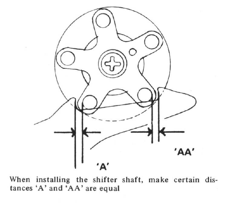

    Quali vincoli o comandi devo utilizzare per il seguente collegamento mobile?
    Il tamburo (in alto fig.1) deve ruotare grazie agli spostamenti della forchetta avanti-indietro...
    Fig. 1
    Fig. 2
    Grazie
